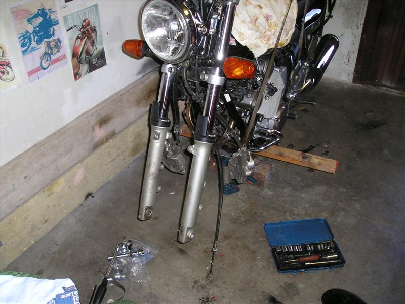

1, sundat kolo (brzdiče nenechávejte viset jen na hadicích)

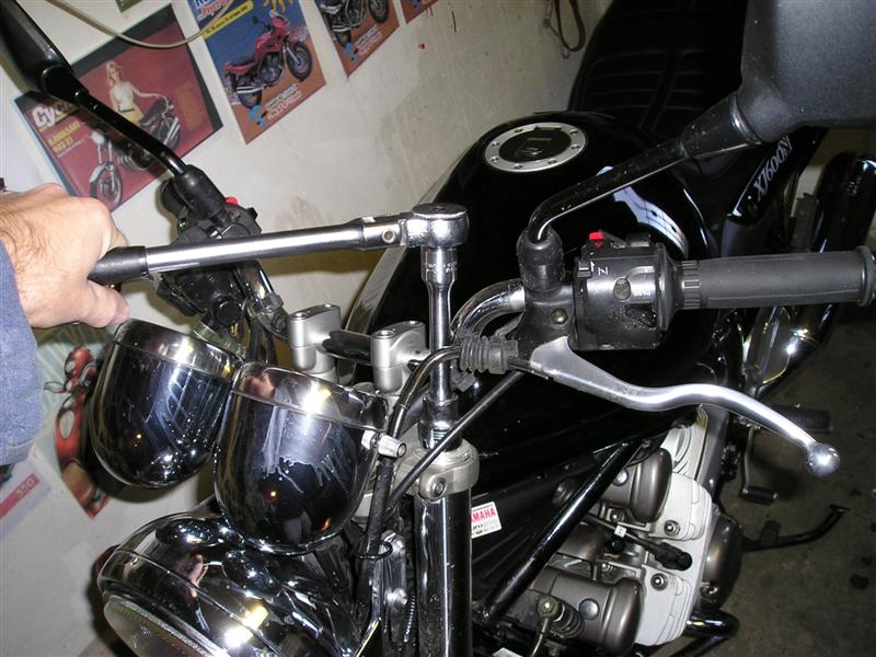

2, povolit šroub na vrchních brýlích a povolit zátku (1) na vidlích
3, povolit šroub na spodních brýlích a vytáhnout trubku
4, vyšroubovat tu zátku [1] co jsme povolili v kroku 2, (pozor je napružené a štřílí !!!)

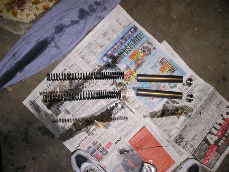

5, vytáhnout trubku [3] co je pod zátkou, pak je tam podložka [4] a nakonec pružina [5]. (pružina je progresivně vinutá,tak nezapomeňte jak byla!)
6, vrchem vylít olej + párkrát zapumpovat
7, nalít olej 375 ml do každého teleskopu / nebo hladina oleje 116 mm od vrchu trubky (měřeno při plně stlačených vidlicích, bez pružin) + poskládat zpátky.
