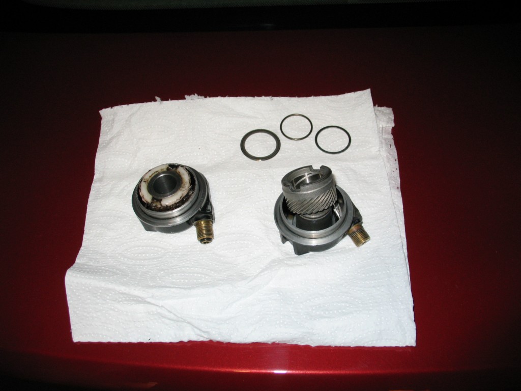

Příspěvekod OTIS » 03.05.2011-18:10
Vlevo je nový typ 4KG-25190-20, který nahradil starší 3GM-25190-00. Jsou stejné, jen ten starší typ má "hnací věnec" kovový, novější model ho má z plastu.
5657
Ještě je typ 4HM-25190-20-00 , který se byl na 600 do r.1993 a u všech 900 Div.
