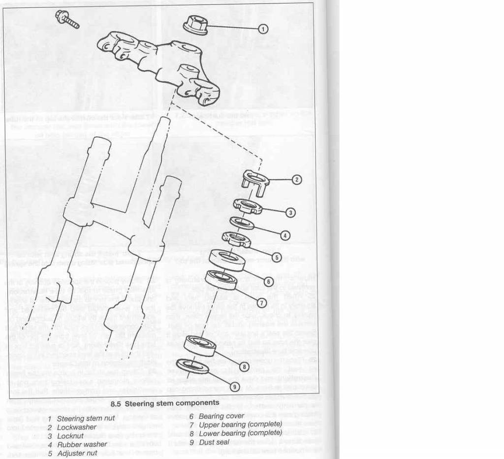

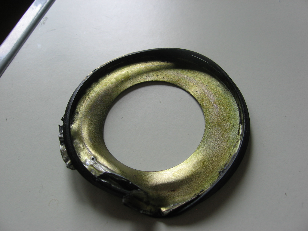

kucí měnil jste něgdo ložiska v krku na starym XJ900? sehnal sem si SKF vpohodě to vyrábějí obě stojí asi 720kč ale nemůžu sehnat tu prachovku pod spodní ložisko :? v jamaze to nemaj vůbec rozkreslený v katalogu dílů takže to neumí objednat :shock: přitom v příručce od haynese to samozřejmě je nakreslený jako dust seal. je zajímavé že novější Diversion už to v katalogu má rozkreslený ale ložisko má jiný parametry. a všechny modely jamahy (nové i staré) co používají spodní ložisko jako starý XJ tedy např od SKF 32006 X/Q tu prachovku nemají v katalogu a nedá se objednat. koukali sme na to v jamaze na P4 v Braníku.
máte s tím něgdo zkušenost?
díky kubajz

Příspěvekod kubik1 » 27.05.2010-19:20
tak mi v jamaze zkušebně objednali spodní ložisko estli u něj nebude ta prachovka ikdyž neni v IPC rozkreslená a ejhle je tam. je součástí balení spodního ložiska,tak sem se plácnul přes kapcu a cca za 1100kč to ložisko koupil. tudíš info pro Vás kucí tu spodní prachuvku si vydndaváním ložiska nezničte! ušetříte si s SKFkem asi 800kč :wink:
