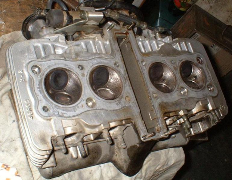

mam problem, chtel jsem povolit srouby co mi drzej svody k motoru (desticka prichycena dve srouby pro kazdej svod) vzal jsem si tedy imbus a trubku na vetsi paku, dva srouby jsem tezko povolil pac je to desne utazeny a nejayk zarostly/zarezly avsak pri tretim sroubu mi zustala hlava (od sroubu ne moje) v ruce a zavit v hlave motoru... cos tim? pouzil jsem konkodr i kontaktol jako anikoroziva a motor byl mirne teplej, ale dalo se na nej sahnou rukou- tak nevim jestli jsem neco delal spatne ci to byla vyrobni vada onoho sroubu

no taky jsem z ty terminologie trosku mimo- ale je to asi takle v hlave valce jsou takovy stefty (proste tycinka se zavitem) ci jak chcete -zavrtny sroub, na tomto sroubu je nasazena desticka a cely je to prisroubovany matkou, ktera je delana tak ze na uvnitr vyrazenou diru na imbus (sestihran) a ja zabral a v ty matce mi zustala kousek toho steftu (zavitnyho sroubu) tudiz nemam matku pruhlednou (jak by se melo zdati) avsak uvnitr pruhledna neni neb je tam zaoxydovanej zarezlej proste pusobkem 13 let tak drzel jak pribitej, otazak je jak z toho dostat ten zbytek steftu ci zavitnyho sroubu, kontra matka na to enjde nasroubovat pac ten zavit tam zustal malej a tes steft nei celej zevit ale uprostred prerusenej, takze zkusim to vzit sikovkama a utocit to - avsak pochybuju ze by to slo .. dalsi moznost je odvrtani cehoz se dost bojim

Každopádně do písmene platí to co jsem napsal na vyndání toho zbytku závitu ven, aby tam mohl dát nový šteft,kolík,závit nebo špejli to je jedno. Nejdřív musí dostat ten zlomený z motoru ven.

jasny- znova jsem musel i v ty zime do garaze abych se kouknul na to jak to tam presne je a sikovkama by to mozna za trocha stesti slo ale odvrtani bude asi 100%, jinak ten vytahovak co budu potrebovat az do toho steftu naladuju vrtak a udelam diru si snad nekde sezenu a pri nejhorsim s tim skocim do servisu, jinak bych chtel vsem podekovat za rady a v funci webu jsem velice spokojen a v s dalsimi problemy nebudu vahat a dam je sem, tu zakazu co jsem spachal s tim steftem jdu radsi zaspat :D

Takže už vieš, ako to poriešiť, chcem len upresniť nejaké detaily. Šesťka a deviatka majú ten systém uchytenia rovnaký - čiže štifty a na nich imbusové matky. Závit je tam M8. Ja ich mám v tomto čase v chrómovni s ďalšími drobnosťami, rozhodol som sa trochu si krásavicu ešte viac skrášliť.

Já bych to taky nevyndaval. Není to uchycení hlavy válců. Zkrátil bych utržený šroub ( svorník atd.) na vzdálenost potřebnou k navaření nového závitu a nechal céóčkem zavařit. na prodloužený závit bych nasadil svody.

Souhlas s Bolkem, taky jsem to psal, pokud zůstal kousek trčet ven a půjde to CO navařit tak je to nejjednodušší.

No pánové já žasnu.Ten zalomenej šroub přece musí ven ,protože nějaké navařování nikdy nebude tat pevné jak má být.A při montáži hlavně pořádně promazat aby to šlo příště povolit.Já používám měděnnou pastu ve spreji .Má odolnost 1100°C.Používám ji na výfuky na autech i na mazání čepů brzd.Nic lepšího jsem zatim neoběvil. :wink:

O jaké pevnosti mluvíš? Je tam kužel, tak to chce cit a protože to nějaké pako předtím utáhlo na krev, tak to ruplo při demontáži.
Pasta dobrý, ale před montáží. Teď je hovno platná.
