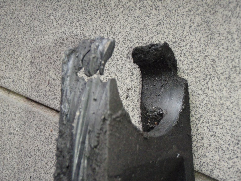

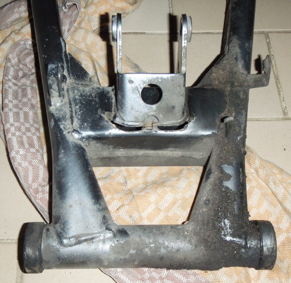

Příspěvekod Anonymous » 09.10.2008-07:07
Prasklou kyvku jsem vyfotil a vložil do galerie- podvozek. 3802 3803
Při rozebírání zadku, jsem také zjistil, že je od řetězu téměř prodřená vodící "Guma" - ochrana ložiska uložení zadní vidlice, takže možná je to další bod který stojí za úvahu kontrolovat, protože když se prodře tenhle plast, tak vám drhne řetěz o vidlici. což mu patrně zkrátí životnost i pevnost a vidlici taky.
odkazy na obrázky upravil bolek_xj
Příspěvekod lynx » 09.10.2008-07:37
Ta oprava, včetně výztuže, nebude takový problém - hlavně si ohlídej vyosení. Na tu gumu si připrav +- pětikilo, taky jsem ji kupoval.
Příspěvekod Anonymous » 09.10.2008-09:39
nechal jsem to udělat přes origo motoservis ( předběžně 400,- vč, nastříkání) tak snad to uměj, ale vyosení si přeměřím.
