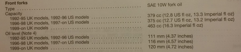

Těch 375 ml uvádí většina zdrojů, ale to nejspíš odpovídá modelu před 98. Novější modely mají širší trubky, takže by tam měl být větší objem oleje. Podle servisního manuálu 460 ml:
7305

Tak já jsem to měnil na vánoce a olej sem dal Repsol 10W a podle manuálu co sem dával Otis. Mám širší trubky a dal sem 450ml a hladina od vrchu byla asi 130 mm. Tak kdyby to bylo těch 463ml co tam píšou, bude hladina těch 120 mm. No a po složení mi to připadá stejné jako před výměnou a to tam bylo jen asi 390 ml. Jen mne napadlo, že když si dal nové pružiny tak tam dej tu 10w a mohlo by to být dobré ale che to zkusit ale je zde víc lidí co to dělali víckrát.
