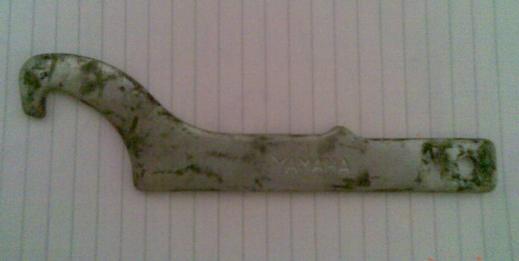

Nenasla by sa dobra dusa ktora by mi vedela odfotit alebo nakreslit ten kluc na zadnu jednotku aj s rozmermi (odfotit na stvorcekovom papieri)? Pytal som sa na to dnes v Yamahe a vraj sa extra neda objednat, jedine s origo naradim (ktore ja nemam) a to vraj stoji okolo 60eur. Podla slov predajcu "sa to za tu cenu neoplati kupit lebo tam toho vela nie je". Mam kamarata zamocnika/kovaca ktory je sikovny ako MacGyver a vedel by to spravit, len treba nejaky vzor. Pripadne niekto z okolia BA/PK/TT keby vedel ten kluc na par dni pozicat.

nehledej v tom žádnou vědu, jde jen o to aby klíč obemknul tlumič a hlavně nevyskočil z díry
já když nastavoval tlumič jsem ještě potřeboval násadu, jde to dost ztuha

Tak to mi neuverite. Prisiel som dnes za kamaratom kovacom s fotkou kluca co sem dal BEGY, povedal ze si ide po subler aby si odmeral priemer a o minutku bol naspat aj s klucom - vraj nasiel podobny rusky minule na srotovisku tak ho zobral ze bude na bicykel. Poviem vam, ten kluc sadol na zadny tlmic ako "rit na serbel" :-) Len budem musiet chvilku ten tlmic asi pokrstit "WD-40" nech povoli - rukou sa to ani nehlo.

no vida 8)
na nějaký WD bych se vybodnul, stačí kousek trubky a jde to. S tím mým taky léta nikdo nehýbal a šlo to

myslim ze se tyhle klice pouzivaly i na jawach a CZetach , dokonce ho mam v sade naradi k motorce , je snad na povolovani krcku , kolen vyfuku ... akorat nevim zda by vam sedel prumer , ale pokud by potreboval nekdo z okoli Kladna , tak to muzem vyzkouset.

hmm zajimavy ja mel zadek nastavenej na 3 zdalo se mi to trochu mekky tak sem to dal na 4 a ted je to trosinku moc tvrdy ale vecinou jezdim ve dvou a to je ta 4 uplne presne (vazim 80kg) jinak ja mam origo klic a s nastavenim toho klice asi metrovou trubkou jsem ten tlumic nastavil uplne v pohode. Je docela zajimavy ze spousta z vas pise ze musela pouzit WD nebo takou silu az se to zkroutilo :?

Na XJ jsem to nastavoval na 5-většinou jízda ve dvou-a bylo to v pohodě.(Nastavení klíčem, který jsem měl u orig vercajku).
Jednou jsem to na dovolené přitvrzoval i sykovkama a šlo to kupodivu lehce 8)
