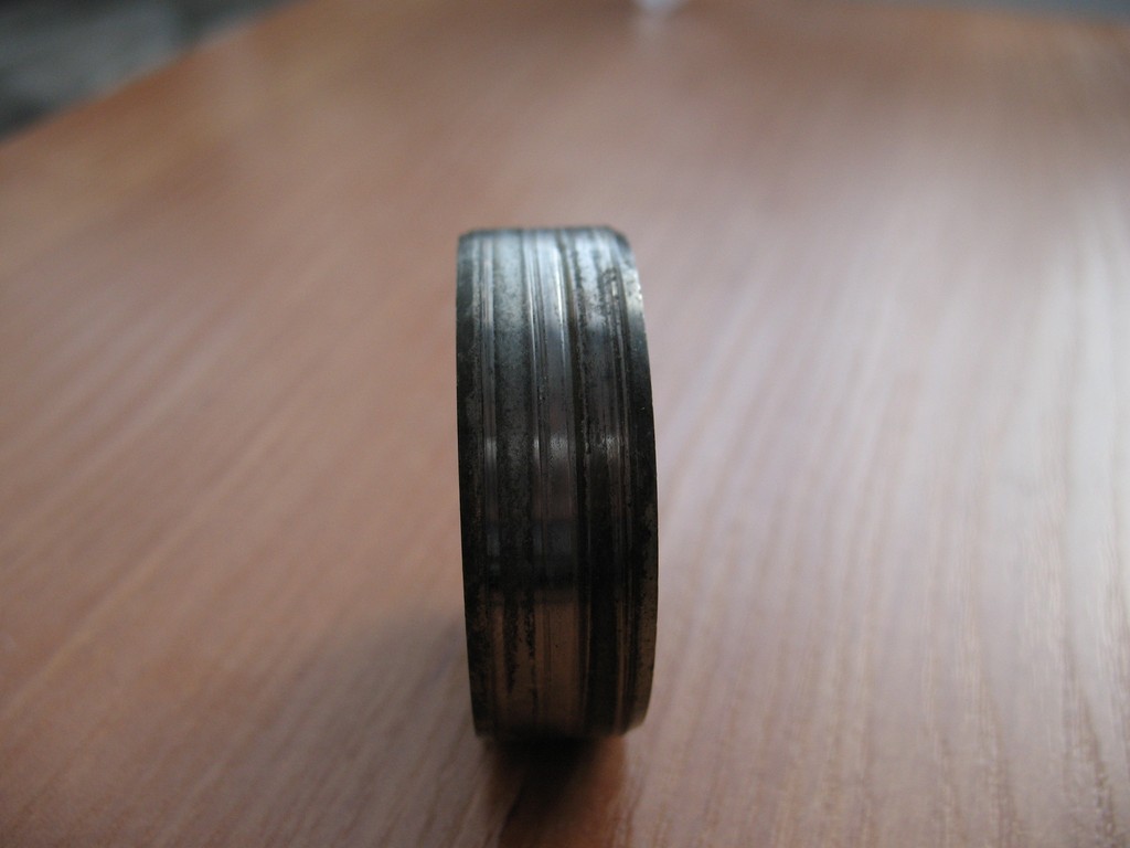

Na tech mych distancnich podlozkach jsou pekne od tech britu gufera vykrouzeny drazky. Ale nerekl bych, ze to tak bylo od zacatku. Holt 70tkm je cejtit. Takze ja si musim koupit to spravny. Ale mel jsem to pred tejden rozhozeny a jo to jako novy.

Já jsem musel vyměnit u rozety i ten "prstenec", protože už byl od gufera už vydřený a netěsnilo to dobře
