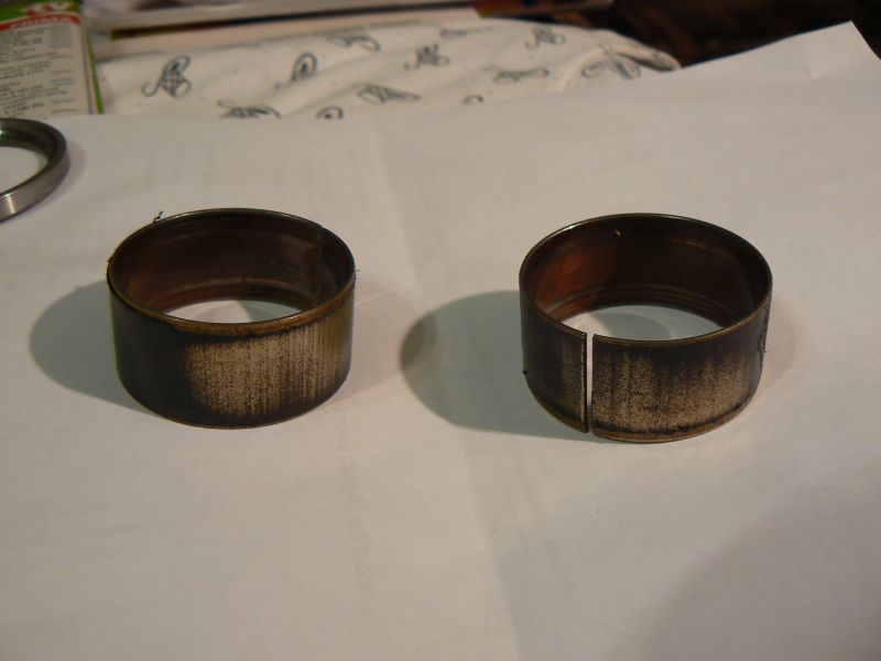

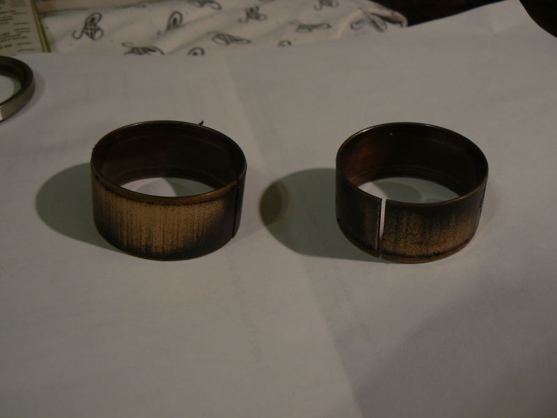

Řeším teď stejný problém, letos mi začaly kmitat řídítka, při nižší rychlosti hned, při vyšší (>100) po pár vteřinách. Guma je zánovní, celkem OK, vyvážení dobré. Zatím jsem koukal, že je trochu vymačkané ložisko v krku, dávám nové kuželíkové (původní bylo kuličkové). Co je nejhorší, zjistil jsem že jsou značně opotřebené spodní kluzná pouzdra a vypadá to, že i vnitřky kluzáků. Před 12 tkm jsem dával nové trubky a poudra byly OK.Máte někdo zkušenosti s životností těch pouzder a kluzáků? Pouzdra beru, ale vyjetý kluzáky po 46 tkm se mi zdá dost brzy.
53535352
Příspěvekod Mira XJ » 16.09.2010-12:48
Takto vypadaj kluzáky po cca 100t. a vic Obě mé motorky mají něco přes 50 t. km a když jsem měnil olej ,tak jsou jak nové.
