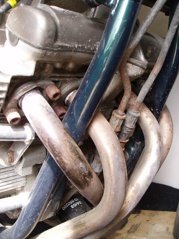

Minulý majitel si moc nedělal hlavu s údržbou :( , tak to takhle dopadlo:
753
Mohl by mi někdo prosím poradit co s tím udělat? Je tam vidět flíček který jsem zkoušel cídit, ale zůstávají mi tam mapy od korozi.
Nebylo by nejlepší to přebrousit a rovnou nechat pochromovat??

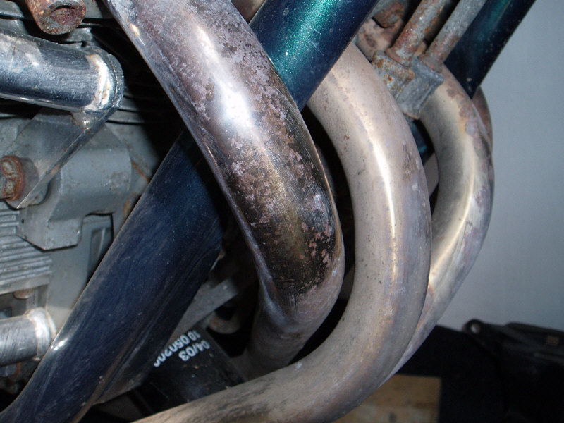

Tady je vidět ta spoušť celá:
754
Když už jsem v tom, co byste navrhovali s tou rzí? Z těch šroubů to asi nedostanu, takže předpokládám vyměnit. Ale ty trubičky k chladiči oleje...vybrousit a natřít nějakou teplu odolnou barvou??
Díky za jakoukoliv radu.
Příspěvekod Anonymous » 14.06.2006-07:50
Ty kolena pujdou rozlestit, nevyopada to tak zle. Vem to nejdriv tekutym piskem na nadoby a takovou tou houbickou co je na jedny strane takova drsna. Tak to tim piskem a drsnou stranou houbicky na nadoby drbej. Chrom to neposkrabe a rez to rozlesti. Pak kdyz uz to bude relativne gut, tak to vem silichromem do slusneho lesku a nakonec vem nejakou lestenku na lak auta a rozlesti do maxima.
To same u tech trubek od oleje, jen ty nebudou uplne leskly nebyli chromovany.
Příspěvekod Mira XJ » 14.06.2006-07:51
Hmmm,tak to je drsný. Toto je rez zapříčiněná kyselím prostředím - asi sůl. Vodu ti to jen tak nezrezivý. šrouby vyměnit a ty trubky sundat ,ošmirglovat a nechat nakomaxitovat. (prášková barva)
Příspěvekod Anonymous » 14.06.2006-19:12
Ja jsem mel podobny problem. Pouzil jsem busnou pastu a jemnej smirgl na takove penicce. Vzsledek jsem prelestil sitolem.
