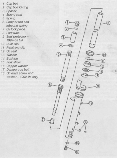

Zdar, mám další záludnou otázku na přední tlumiče. Letos jsem měnil přední gumu a byla neuvěřitelně oskákaná. Loni jsem do tlumičů nalil hustější olej, ale stejně z nich mám pocit, že příliš skákají. Dá se někde změřit útlum tlumičů? Měnil jste někdo těsnění v tlumiči? Kde jste to sehnali? Kolik to stálo? Záludnosti při montáži? Na fiši na těsnění míří odkaz čísla 6 .... Díky Calme

Na tom fiši, který je v odkazu je na díl tlumiče namířený odkaz 11.32. To je tělo tlumiče, po kterém jezí píst. Jde o to těsnění, ketré dělí píst od kluzáku. Ostatní spotřebák jsem měnil loni - olej, jak jsem psal, gufera. Pružiny mají správnou délku (v mojí jsou profi zkrácené o 9 cm), hladiny jsou v pořádku, ale guma byla po sezoně "vydlabaná". Takže bych se asi zaměřil na výměnu toho těsnění kluzák/píst tlumiče. Je to bílý teflonový kroužek sevřený šroubem. A na ten jsem nikde v nabídkách nenašel ...

Příspěvekod Jiri BN » 11.06.2010-11:16
697
4847
toto je FZS 600 2002, ale mělo by to být stejné s XJ průměr vidlice 41mm
to "těsnění" nové neseženeš leda koupit celou požku č.6 a to bude rána x2....

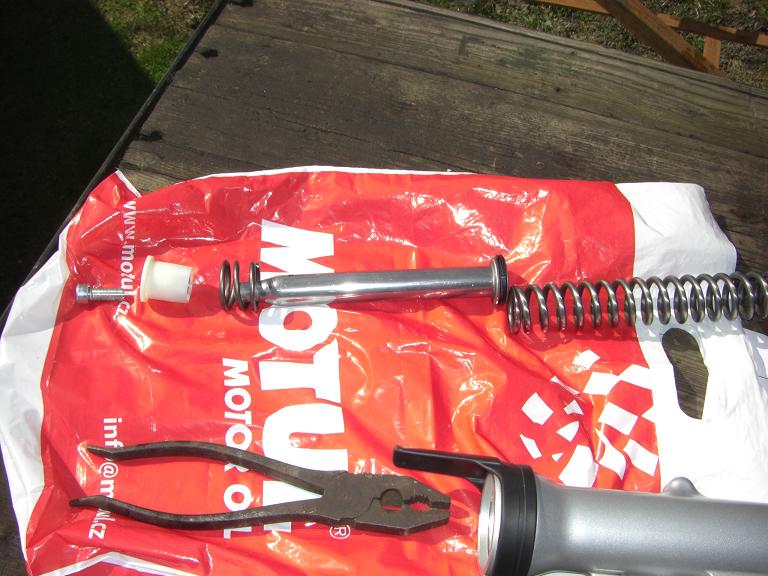

postup popsaný Mírou xj je platný pro xj 600. Xj 550 má několik odlišností. Víčko nahoře v trubce není šroubovací, ale drží ho drátěný kroužek v drážce. Po sundání plastové krytky musíš víčko vhodným nástrojem (např. šroubovákem) zastrčit cca 10-15 mm dolů a současně vhodným háčkem zachytit drátěný kroužek a vytáhnout ho ven. Tuto operaci udělej ještě s vidlema v brejlích, venku se to dělá blbě. Chce to trochu cviku, nejdřív budeš možná muset víčko rozpohybovat směrem dolů pomocí kulatiny ( do průměru 10 mm) a kladiva. Pod víčkem je pružina, jde to dost ztuha a pozor, pak to vystřelí :-). Tou násadou to jde asi taky, ale "profíci" používají cca 600mm dlouhý "T" klíč, dole s imbusem 19 (stačí navařit M 10šroub se 6HR 19 - hlavou na konec). Jo a pozor, po vytažení trubky ti zůstaně gufero uvnitř kluzáku a nad tím guferem je ještě drátěná pojistka, tak ji opatrně vyndej a ať neporejpeš povrch pod ní a pod guferem. Olej podle manuálu je 230 ccm, motorový 10W/30 SE - do každé stejně. Ale provedení vidlic se může podle r.v. a různých náhrad lišit. Hodně zdaru :-).

Ještě doplním Mirkam, že z vlastní zkušenosti se osvědčilo při uvolňování té zátky nad pružinou povolit horní brejle na trubce. Bez toho nechtěla jít ven, pak už jo.
