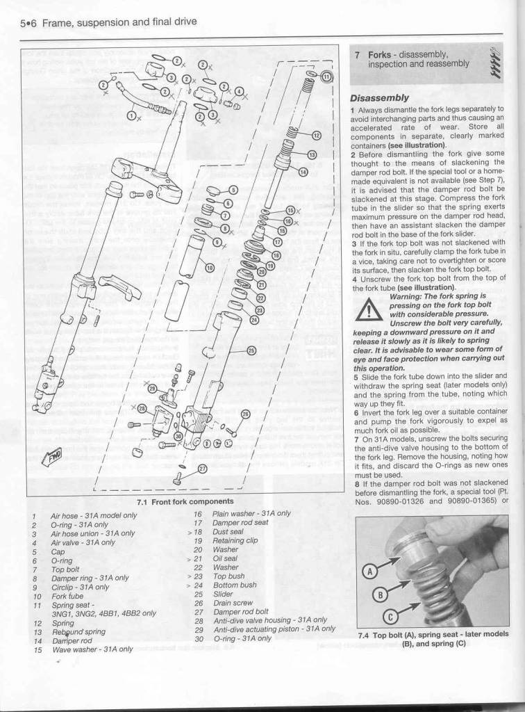

jednoznacne su tam dva klzne kruzky, jeden v hlinikovom klzaku (vrchny) a jeden dole na chromovanej piestnici(spodny). V mikrofichoch 58L nie je nakresleny, ale nechapem, ako mozu byt na expandovanom obrazku v Haynes prirucke na strane 105 spravne aj zakreslene aj popisane. (bottom a upper bush) polozky cislo 23 a 24.
cize v kazdom teleskope su dva klzne kruzky, a nie su rovnake.

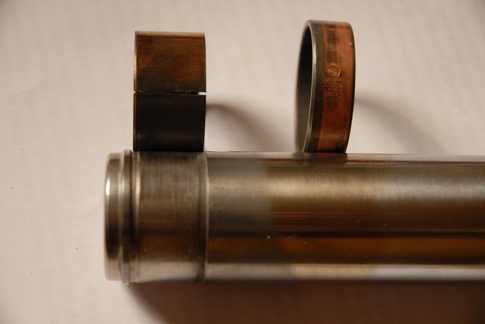

vrchny kruzok a jeho rozmery :
vonkajsi priemer 37.7
vnutorny priemer 35.8
hrubka steny 1
vyska 19.7
spodny kruzok a jeho rozmery:
vonkajsi priemer 41.05
vnutorny priemer 36.95
hrubka steny 2.1
vyska 11.9
uvedene rozmery su v mm, +- nejaka odchylka merania a opotrebovanie
na vrchnom kruzku je vyrazene DUA 9F
na spodnom nie je nic
je to na sposob bimetalickych puzdier, vrchna vrstva je nejaky bronz alebo mosadz.

Vedel by niekto urcit, ktory model ma puzdro aj na piestnici (trubka s tvrdochromom uchytena v okuliaroch)? mam podozrenie na niektory z typov 31A, konkretne este s antidive-om, pretoze v Haynes prirucke je rozkreslena prave antidive vidla . Pre lepsiu predstavu sa pokusim zajtra nafotit.

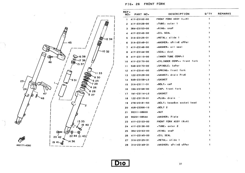

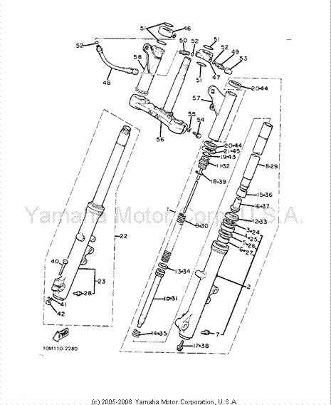

po prelistovani vsetkych mikrofichov rocnikov XJ vsetkych objemov na stranke http://www.yamaha-motor.com/sport/parts/ som nasiel jedine XJ 1100J s dvoma dve puzdra, jedno na piestnici a jedno v klzaku. Proporcionalne by aj podobali na puzdra z mojej nestastnej vidly, akurat nemozem nikde na internete najst priemer vidlice z 1100. Ak by to bolo tych 37mm, tak by som ich aj vyskusal objednat.
puzdra vidlic maju objednavacie cisla 3H3-23125-00-00 a 3H3-22135-00-00 z yamahy mi prisli puzdra 31A-23125-31. Neviem ci podobnost cisel bude iba nahodna.

prvy je haynes, druhy je 1100J, treti je mikrofich 58L.
