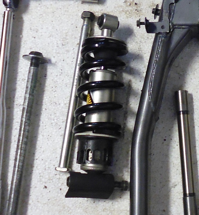

Ja uz mam tlumpérko doma. Udajne rok 2011, najeto 5500km :)
7297
PS: Prodam tlumic za 500. Rv. 2001. Tlumi, nejaky desetitisice km sem na nem normalne jezdil. Neumim posoudit do jak velke miri je nebo neni v poradku bo zatim nemam porovnani. Uplna zvykacka to neni...Od "novyho" si ale slibuju neco vic. Foto zde:
7298

A kde si ho zohnal? Či z tipmota /dodatočne - iste z tipmota, už tam jedno zmyzlo :D - sledujem tam ponuky/? Zháňam ešte jeden /z XJ6/, ale tak do 1500 Kč /50 eur/. Som dúfal, že chudobnejší Poliaci budú mať vhodné ceny a na allegro sa hýbu okolo 100 eur /sa bláznia/.
V kľude na to staré péro daj vyššiu cenu, máš ho zachovalé, to moje o 6 rokov staršie má ten spodný diel na točenie tvrdosti už odfarbený /zhrdzavený 8) /. Ale nik ho nechce z bazoša, je jasne, že je to špecifikum na jednu moto.

Nejsem obchodnik...pokud nekomu za 500 z fora udela radost, budu jenom rad. Pokud ne, povesim si ho v garazi na zed.
Edit: Moje pero neni stare :!: :lol:

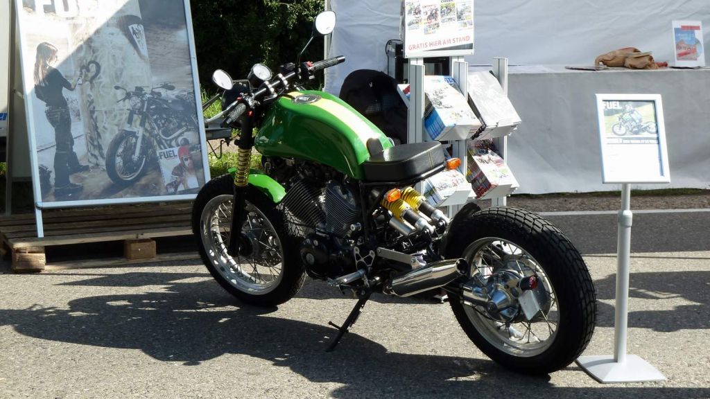

Chcem tam dva. Už keď to ma dva výfuky zozadu.
Rozmýšlal som aj nad niečim tenším z Číny, ale to sa hodí tak na jawu, sem dam originály.
Tento ma predbehol, Glemseck 101, 2014 som tam bol.
7301
Re: Tlmič XJ6
Příspěvekod Koudy01 » 07.12.2016-18:41
Na motorce na fotce sou ale proti pruzinam na Xjckovym tlumicu uplny pérečka na okrasu. Bude to tvrdy, ale to asi neva, pokud delas stylovku...

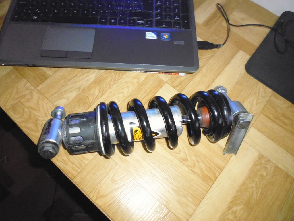

Konečne som niečo zohnal, zas nesklamal ebay. Tentokrát z Anglicka, keď nerátam dopravu, tak 40 eur za tlmič, pekná cena.
Keď človek ide niečo kupovať, treba to sledovať, dával som aj finančné ponuky predajcom z tipmoto, ale nedali si povedať a 2500Kč som neakceptoval.

Tak sem konecne vymenil ten tlumic. Nejel sem na tom, jenom to poskakal a pohoupal v garazi a ten puvodni byl o proti tomu totalni zvykacka. Zadek to zvedlo tak o 1-2 cm, takze kdyz se to da na central na rovne plose, je zadni kolo porad ve vzduchu a bocni stojan je taky v klidu. Zatim spokojenost.
Re: Tlmič XJ6
Příspěvekod Koudy01 » 16.05.2017-20:59
Tak uz na tom mam cosi najeto a musim rict, ze rozdil je znatelny. Nerad na motorce neco kunim, ale toto byl fakt tezce ucelove upgrade. Jistota v zatackach je nekde jinde. Tlumic z XJ6 vrele doporucuju. Nejlip k tomu jeste trosku prizpusobit predek. Je totiz trosku tvrdsi nez origo. Pak je to bomba.
Ma to ale jednu nevyhodu - jak zacne trochu fungovat podvozek, nejak tomu chybi kone.
