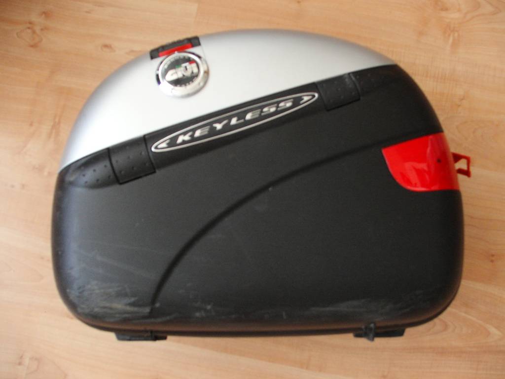

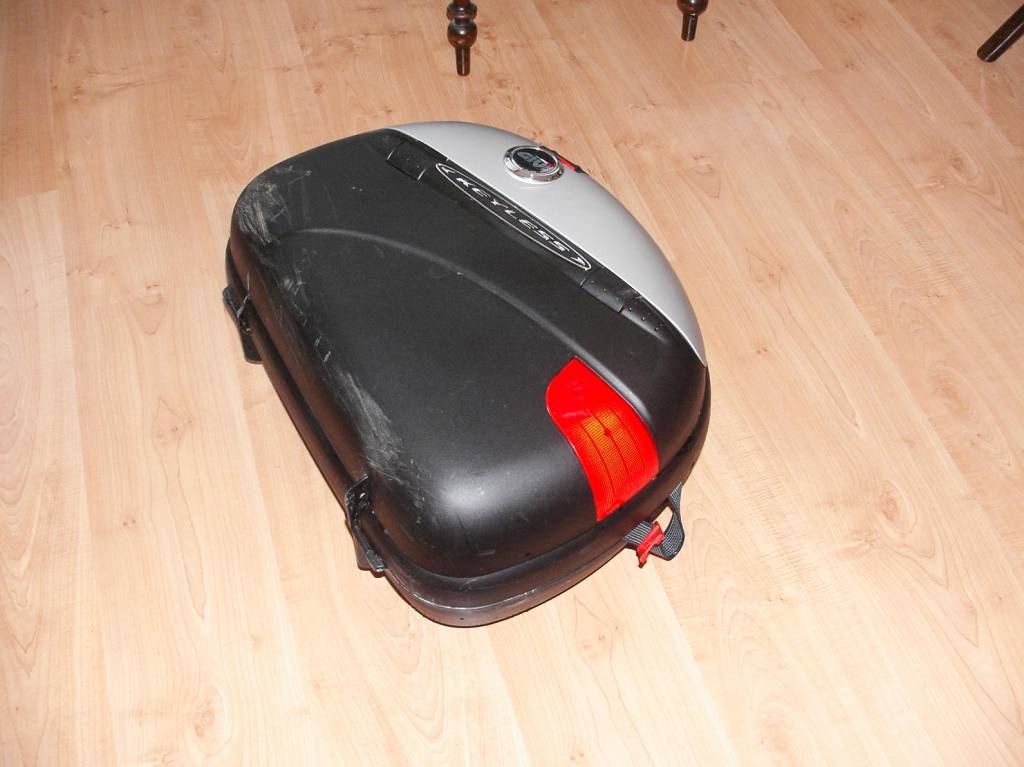

Mám nabídku na dva kufry Givi Keylless za dobrou cenu. Háček je v tom, že jsou dole dost poškrábaný. Zajímal by mě názor zda to půjde nějak alespoň částečně zamaskovat. Přeci jen motorka je i o vzhledu.
3718 a 3719

Poraď se s někým kdo opravuje auta, myslím si že existujou pasty na vyleštění plastů. Můj soused lakuje a opravuje auta a viděl jsem od něj opravený poškrábaný nárazník a nešlo nic poznat.

trochu zabrousit a tu černou část přestříknout hrbaticí nebo lakem - asi by to to vypadalo podobně jak origo plast,z fotek není poznat, jestli je to hladký nebo se strukturou

zabrousit jemným šmirglem a přejet to horkovzdušnou pitolí. škrábance se zatáhnou a ani bude to jako nové.

Sice odpovidam do stary diskuze , ale mozna se to nekomu bude hodit , kdyz mate takhle poskrabanej kufr , tak na zamaskovani to staci rozlestit vazelinou , nebo se taky da pouzit spray na palubku do auta . Skrabance jsou pak videt jen opravdu z blizka .
