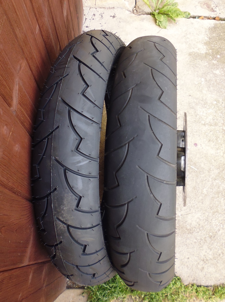

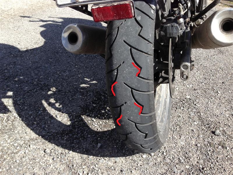

Rozvirim starsi tema. Na zadni gume se mne udelaly v cervene vyznacenych mistech (foto 2) zuby patrny z fotky 1. Prijde mne, jako by se ten vycnelek ohybal/pruzil do drazky a tim padem se sjizdel min jak zbytek gumy. Pneu ma najeto 12 tis.. Sjizdelo/sjizdi se to tak taky nekomu kdo jezdi Piloty? Nebo mam neco s tlumicem?
7263 7264
Vloni sem to mel aji na predni, ale stacilo par alpskych kolimetru po peknych silnicich a pekne se to zarovnalo (teda v prvni fazi, v te druhe zmizel vzorek z cele pneu). Na zadni sem to nepozoroval. Az letos.

možná blbě nastavený tlumič na tvou váhu, to je spekuluju, a nebo tlak v pneu. Já to mám myslim podobné
Re: MICHELIN PILOT ACTIV
Příspěvekod xy » 20.05.2016-19:19
...brzdíš zadní brzdou? Řekl bych že je to nastavením tlumiče, ty zuby jsou od odskakování..
Příspěvekod Koudy01 » 20.05.2016-22:19
Brzdim zadni. V utazenych zatackach vetsinou zadni jemne pribzduju po celou dobu zataceni a zaroven pridavam plyn, prijde mne to pak takovy stabilnejsi. Tlumic ma 7 poloh. Steluje se jenom predpeti pruziny. Ja jezdim na 7 nebo 6 (7 je nejtvrdsi). V manualu pisou, ze pro jednoho ma byt nastavene na 3. Zkousel sem dat 5tku, ale v hrbate zatacce mne pak lita zadek a prijde me to takovy nejisty. U 6 nebo 7 je to v pohode. Mozna, ze tlumic uz neni uplne v kondici, ale to ja nepoznam.
Příspěvekod Koudy01 » 21.05.2016-22:30
Tak sem tomu dneska dal jeste jednu sanci a nastavil tlumic na pozici 4. Najel sem 300km vyletovym tempem po silnicich ruznych kvalit a toto nastaveni se zda byt velice priznive. Supr zjisteni po roce a pul. Ale lepsi pozde, jak nikdy. Otazkou teda je, co to bude delat pri nejakym sviznejsim tempu, snad to bude dobry. Jestli to ma nejake vliv na tu nepravidelnost ojeti gumy, se ukaze casem.
