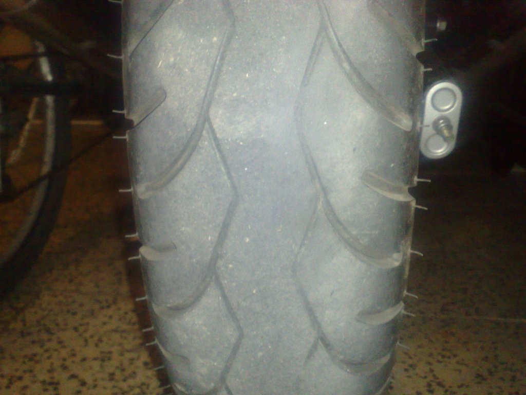

Jezdil/jezdí z vás někdo tuto pneu? Měl bych dotaz k výdrži. Už mně téměř zmizela (v jednom místě úplně zmizela) prostřední drážka a chtěl bych se zeptat, těch co s ní mají nějaký zkušenosti, jestli ta guma zvládne ještě cca 700km (odjet sraz)? Vůbec netuším kolik ještě zmákne a nerad bych ji teď měnil, když dá ještě třeba 1000km v poho - to ale bohužel nedovedu posoudit, protože sem ji nikdy neměl. Dík za odpovědí :)

Myslíš ten dotaz vážně? Když už je sjetý vzorek, znamená to, že je pneu po smrti a pneu ztrácí svoje vlastnosti. Takže hrozí zvýšené riziko defektu, uklouznutí a pádu s následnými škodami podstatně převyšujícími cenu nové pneu. O zdraví ani nemluvím. Dobrá pneu je to co tě drží na silnici! Už jsem teda viděl, že někdo jezdil po drátech a taky jel, ale.....

Pneu by ten sraz ještě vydržela ale o tom to není.Ale to už ti "mirekm" napsal.Nehledě k tomu že minimální povolená hloubka dezenu je 1,6 mm a z toho plynou ostatní problémy...silniční kontrola i případná nehoda.Pojišťovny se v tom rádi šťourají.Já bych to každopádně přezul...to tě čeká stejně!!

Myslim to smrtelne vazne. Jeste sem nenarazil v mym sirokym okoli na nikoho, kdo by prezouval, kdyz sjede PROSTREDEK na 1,6. Vcetne me. Na suchu to drzi lip nez s drazkou a na mokru (kdyz vyjimecne nekde to mokro potkam - mam rad cistou nalestenou motorku a tak za mokra jezdim minimalne) i s novou gumou jezdim jako, kdybych tam mel obute puk. Ze je jednodussi gumu, kde je min masa, pichnout, mne je jasny. Ze hrozi pokuta a podobny veci taky. Ale na to sem se neptal :) Nicmene dekuji za nazory. Zamyslim se nad sebou ;-)
Jeste abych tomu nasadil korunku - normalne sem prezouval, az v nejakym mistecku vykouklo platno (mluvime o zadni pneu). Po kazde vyjizdce kouknu a bud neleze - je to dobry. Nebo leze - de se prezouvat.
A jelikoz nevim, jestli da do platna tech cca 700km (coz neni vyjizdka kolem komina), tak to asi stejne dopadne tak, ze prezuju. Jestli teda pojedu = nebude prset a zvladnu zkousky.

Přezuj to, na tomhle bych nejel, navíc tady nevíš jak se změní počasí. Ta guma v tomhle rozměru co je na XJ nestojí moc a lepší než se povozit po držce škarpou je do ní určitě zainvestovat.

Zadní mi vydržela jen nějakých 10 tis. km :-? Takové gumy jsou zadarmo drahé, vzorek mizel doslova pod očima.

nefukas tu pneu moc? mozno by pomohlo trochu odpustit

Foukam na 2,25. Ale ma za sebou Madarsko, Chorvatsko, Bosnu ve dvou a s bagazi a kdo vi co jeste , takze jezdila "rovne" a daleko a temer vzdy ve dvou. A sam nesu taky zadne velke kudlar a slajdrbrousic :)
