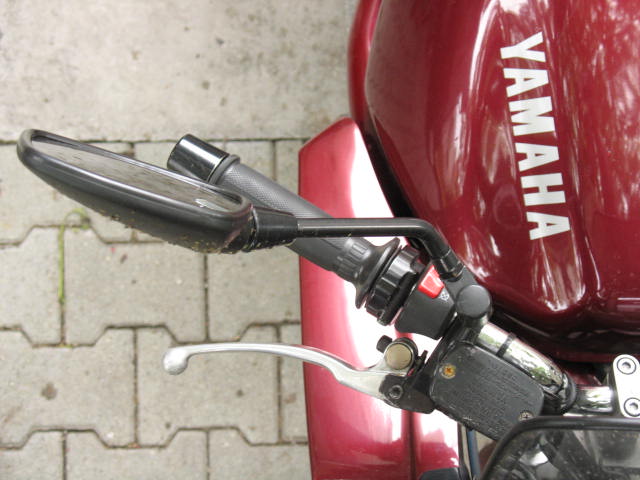

Nemáte někdo zkušenost jaký zrcátka seděj na kapotě 600S r93?V těch originálech na řidítkách moc nevidim vedle sebe a když dám plnej rejd tak mi tlačej na plexi(kapota je asi blbě svařená :cry: )Přemýšlel jsem o těchto: http://www.miramoto.cz/index.php?s=2&node=1323&id=1323 , http://www.miramoto.cz/index.php?s=2&node=1317&id=1317 , http://www.miramoto.cz/index.php?s=2&node=1308&id=1308 .

Ty zrcatka na riditkach lze povolit a otocit s nima tak, aby nenarazeli do kapoty.
Na kopotu to fakt nedavej neb bys musel mit leseni. Pokud to da jen tak do kapoty, tak se ti casem vylomej. Se zornym polem si spis na kapote pohorsis.

Dik to sem nevěděl,chtěl jsem to udělat aby mi zrcátko nevráželo do plexi,když jí dávám na stojan za řidítko.Kdybych to zrcátko přidělal k lešení,myslíš že by mělo větší vibrace než na řidítkách?Zrcátka mě vyjdou levnějš než nová kapota :smt022
Příspěvekod Anonymous » 29.05.2006-12:21
Dyt to zrcatko kousek nad uchycenim riditka ma matku, kterou kdyz povolis, tak s tim zrcatkem otocis ke kapotazi a od ni.
Uz i na jawe byla kontra matka, ktera jistila otaceni )=>>.
Na kapote zrcatka budou mit urcite vetsi vybrace. Na riditkach mas celkem velky zavazicka co pochytaj jemne vybrace.

To vím,ale když je dám dál od kapoty tak v nich vidim uplný kulový,ta kapote je podle mě špatně svařená,nicméně sem si koupil nalepovací sférická zrcátka tak uvidim jaký to bude s nima.
Příspěvekod Peta » 29.05.2006-21:21
Já měl stejný problém.Koupil sem turistycké plexi a při max. rejdu mně zrcátka do něho naráželi a na víc bylo jedno rozbité.Tak sem koupil v RUCU nové zrcátká, která sou mírně zalomené.Ty sem nasadil na držáky po původních, patřičně otočil a ve výsledku sou zrcátka dál od plexi, takže mi nebrání v otáčení a dokonce sou ještě o něco širší než originál. :wink:

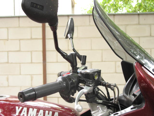

Pořád mi to vrtá hlavou,mrkněte na [url]album_showpage.php?pic_id=814[/url]

Jestli to tak moc chces tak si to tam dej. Ale musis navarit na konstrukci drzici kapotu vystuhy pro ty zrcatka. Ani blinkry nejsou jen v kapotazi, ale jsou pridelany na vystuce, ktera je privarena ka sasi kapoty.

Nevím jaký máte kdo zkušenosti s navářením držáků na konstrukci kvůli zrcátkům na kapotu . Ale já na své XJ 900 přidělal zrcadla z R 1, a mám pod kapotáží pouze podložku z milimetrového nerezového plechu o průměru sedmi cm. Ten plech jsem vytvaroval samozřejmě podle kapotáže a plech přilepil epoxidovým lepidlem. Mé fotky jsou v albu, a dělal jsem to před pěti roky a stále to drží. :lol: :lol: :lol:
