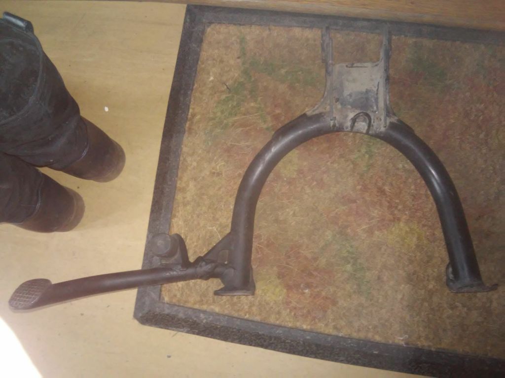

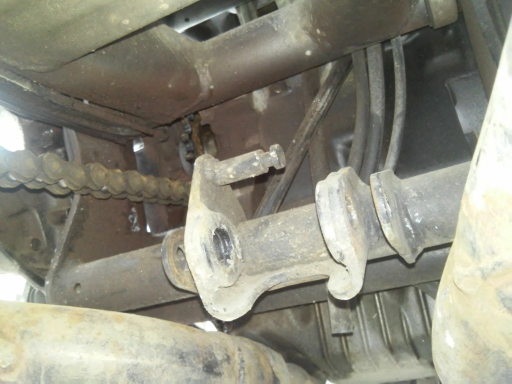

Zdravím všechny přítomné.
Nevíte, kde bych mohl sehnat šroub a pružinu k mému hlavnímu stojanu. Parts depot a jiné ji nemají ani na výkresu.
ZAJÍMALO by mě také, zdali mám originální uchycení pružiny. Měl jsem možnost koupit pružinku z xj 600 N a tam byl místo háčku nějaký váleček. Tož kdo ví, klidně poraďte. Předem díky :)

Pozri inzerciu na tipmoto, alebo tuto rozpredávajú motky: https://motorky.bazos.cz/inzerat/69990839/Dily-Yamaha-XJ-600-Diversion.php
https://motorky.bazos.cz/inzerat/70402274/Yamaha-XJ-600-Diversion.php
Bol som to pozrieť v pivnici, máš to tak isto, uchytenie pružiny na ten valček s ryhou.

Zkus si sehnat někoho z okolí s XJ a poměř si to, tuším že v UH je pružinárna, nechal bych si ji vyrobit, to samé platí o šroubu, změřit a koupit nebo upravit něco co je na trhu. Přijeď na sraz, tam si to můžeš v klidu poměřit.
Jinak sleduju, že kolíbku už taky někdo svařoval :D já do té páky kdysik nacpal kulatinu a ještě to zesílil procháčem shora. Dost často to u těch centrálu praskalo.

...nejsou tam dvě pružiny v sobě?
Re: Pomoc s Hlavním stojanem.
Příspěvekod jarin59 » 12.03.2017-06:58
Ano jsou tam dvě. Měl sem oddělanou kyvnou vidlici tak jsem myslel že ten stojan demontuju ale když jsem zkoušel pružinu sundat tak to šlo blbě a tak sem to namazal olejem a nechal to na motorce. Zpětná montáž bude asi pakárna ale ložiska v kyvce byly jak nové jenom jsem je máznul.

...jsem si říkal že to odpoledne strávené natahováním dvojité pružiny stojanu bylo ještě s xjéčkem :D

Kdybys potřeboval tak doma jsem našel origo pružiny na hlavní stojan. za 200+poštovný je to tvoje.
