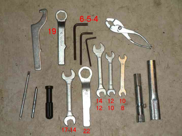

Zdarec před nějakým časem jsem koupil XJ600N a při pročítání návodu na údržbu jsem zjistil že pod sedlem má být servisní nářadí no samozřejmě mi ho tam předchozí majitel nenechal :D Vy co ho máte můžete mi napsat jeho obsah abych si ho mohl dokoupit? Nenapadá mě totiž krom šroubováku nic co bych ještě sebou měl vozit.

Tu máš foto komplet náradia pre xj: 7084

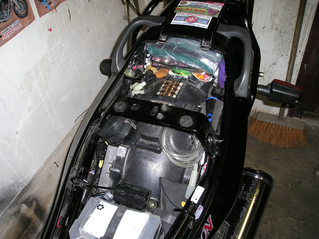

Pokud tě to napadne v okamžiku nouze, až když to budeš potřebovat, to už bude pozdě. Raději toho nářadí vozit víc, než žádné. Kromě vyobrazeného nářadí určitě sadu na opravu lanek, knoty na lepení pneu, nafukovací bombičky, hadičku na benzín...
Když si to dobře uspořádáš, pod sedlo se toho vejde hodně :wink:
7085
