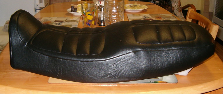

Příspěvekod Anonymous » 10.11.2008-22:59
Poté, co mi "pes" kastról vykousal polovinu sedla, bylo nutné přečalounění. Opravu jsem svěřil Čalounictví Antoním Chudoba, Gagarinova 10, 669 02 Znojmo.
Jako originál z fabriky to sice není, ale vzhledem k příznivé ceně 700 Kč a čekací době 1 pracovní den jsem velmi spokojen.
