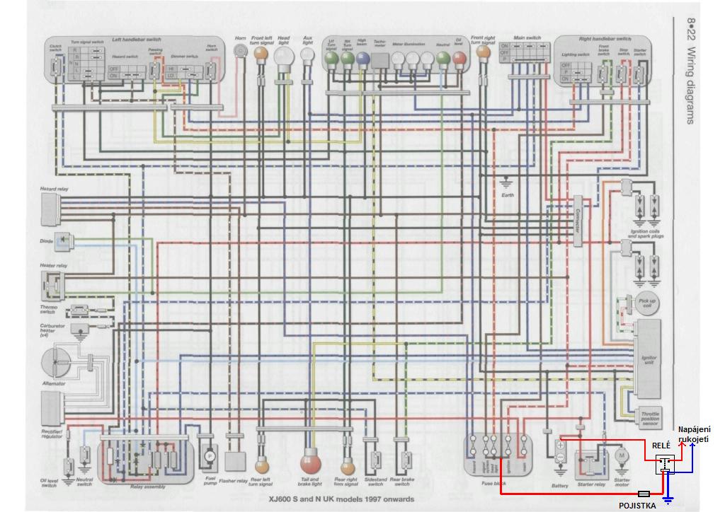

Příspěvekod OTIS » 06.04.2017-06:45
7320

Příspěvekod Koudy01 » 06.04.2017-17:35
Mexican> No, ono o to, jestli to mas udelany vizualne hezky nebo ne ani tak moc nejde. Tim relatkem oddelis elektriku motorky od elektriky tech gripu. Takhle bez toho relatka se ti muze stat, ze se na tech gripech neco podela a muze se ti roztavit drat nebo pojistkova skrinka elektriky motorky. Kdezto s relatkem se ti roztavi jenom drat nebo pojistkova skrinka od gripu. O to tady kraci :-) Na to, ze vsechno zachyti pojistka, nespolihej. Nezachyti. Bohuzel. Viz. treba zdejsi nedavny pripad s brzdovym spinacem...
Furt je lepsi koupit relatko za 30kc a natahnout jeden drat navic, nez se pak drbat s vyhorelym svazkem origo elektriky.
PS: V zadnym pripade nechci hanit neci praci, spis jen upozornit na mozne pripadne nedostatky, ktere v tomto reseni jako NEelektrikar vidim.
PS2: Relatko se vleze pod bocni kryt posledlovky k ostatnim relatkam. Sou tam jeste volny drzaky. A signal do nej dovedes ze schematu OTISe nebo ja to vzal nekde z konektoru od zadnyho svetla - tusim. Podivat se nemuzu, uz ani nevim, jak ta moja mrska vypada...
