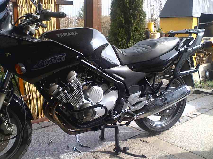

Zháňam len presne tieto padáky. neviem či sem ide vložiť obrázok /časom na to prídem/ https://www.google.sk/search?q=xj600+engine+guard&biw=1680&bih=897&tbm=isch&tbo=u&source=univ&sa=X&ved=0CB0QsARqFQoTCLfN9Kzw2MgCFSRwcgodDHwAag#tbm=isch&q=xj600+pad%C3%A1ky&imgrc=rbyCR4yY77xN3M%3A
XJ sú už staršie mašinky, tak je možné, že ich nikto už nevýraba. Čo to bolo za výrobcu?
Prípadne, ak ich niekto má, vedel by poslať nejaké rozmery, dám ohnúť polcolovú rúru. :idea:

Díky za radu. Pozeral som ich na aukru, no tie sa mi neľúbia. Chcem len tie, čo som dal obrázok. Už som sa pýtal aj dvoch majiteľov čo predávajú xj600 na bazoši v SR, ale samostatne nechcú predať. V najhoršom, fakt dám ohnúť trúbku.

Chápem asi, keď pozriem tvoju stránku. Čo by to stálo? Ale musí byť presne ako ten na obrázku, čo som dal, vodorovné dve trúbky a pekný oblúk na konci. Žiadny iný dizajn nechcem.

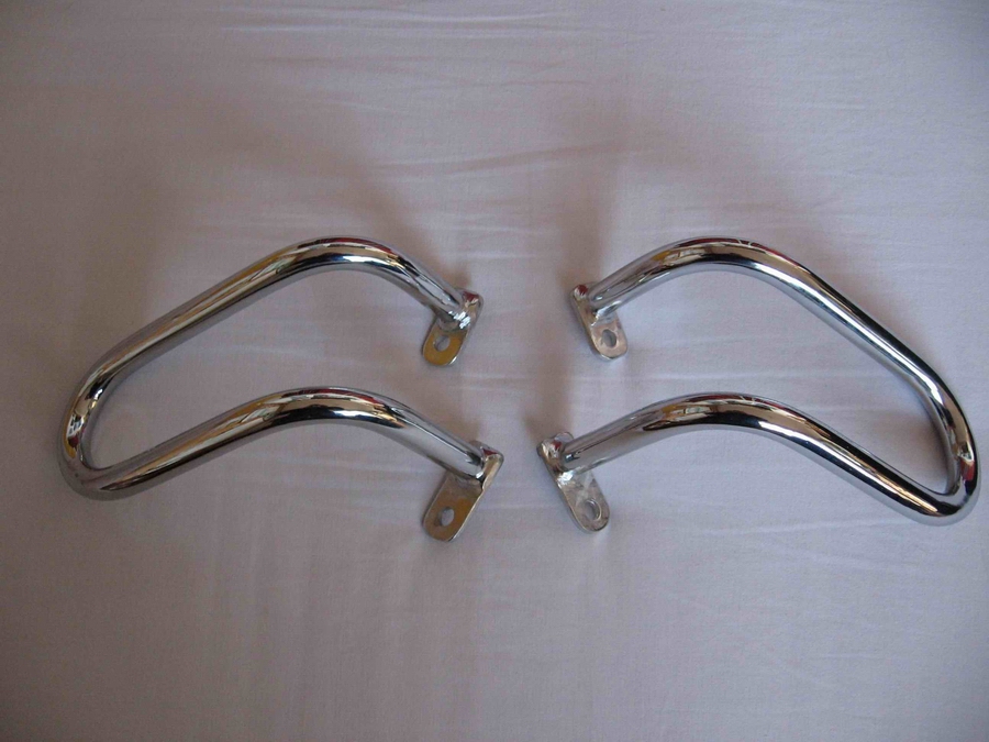

Někde doma snad najdu ještě i fotky, jo umím přesně tenhle tvar, ale v chromu je už neudělám, pouze komaxit. Cena byla tuším 1500 za komplet.
Re: Padáky
Příspěvekod Bartus » 28.10.2015-11:50
Projeď si mojí galerii tady na fóru, mám tam fotky těch padáků.

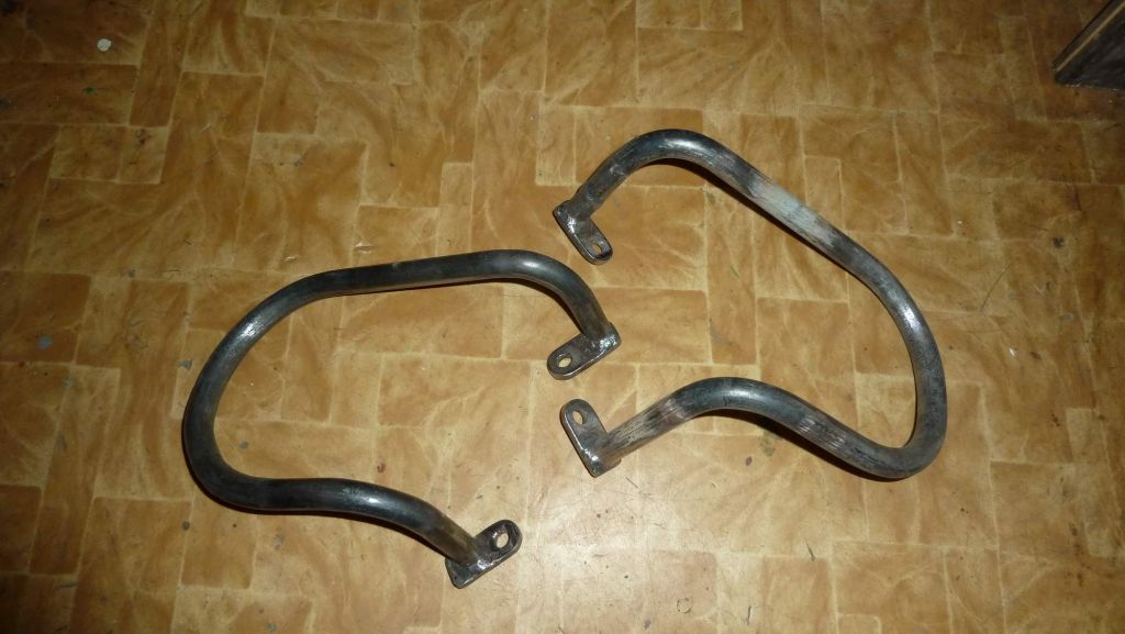

Tak nakoniec vyrobené doma, 3/8 trúbka.

Pěkná práce, akorát jestli to budeš dávat do chromu, tak napřed šmirgl cca 120, dokud nezmizí všechny rýhy, pak 200 a pak nejlíp ještě vyleštit, to je práce jak na kostele, a firmy co chromují si za přípravu berou víc než za ten vlastní chrom. Kdysi se chromovalo na tři vrstvy: měď, nikl, chrom a ta měděná vrstva se rozleštila a příp. znovu nanesla, mosazí se vylily propadlinky, a znovu dokud to nebylo jak zrcadlo - dnes tak ještě v lepším případě nikl, chrom, v horším jenom chrom, ale to je tak do obýváku... Takže pozor na to, takový jako: "tak já ti to teda nachromuju za ...." - vlastně nevíš, co dostaneš.
Re: Padáky
Příspěvekod nevo7 » 30.11.2015-15:39
Pravdepodobne čierny komaxit.
Ale firma na chrómovanie je v neďalekej dedine. Robia dobre a lacno. Ak si pamätám, tak bočné kastlíky na jawu 350 za 10 eur/pár. Základ bola meď.
