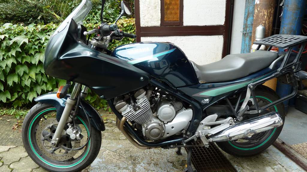

XJ600 S.T. Bude to moto v kategórii Street Tracker.
Cafe racer stavbu už mám za sebou, tak sa púšťam do ďalšej. Dlho sledovaný model XJ600 sa mi dostal do garáže, tak sa pomaly rozbieham.
Diely na repas prednej vidlice kúpené, tento týždeň aj nový kryt alternátora a páčka zadnej brzdy z 96- /už vymenené/. Sedlo 97- kúpené. Ale nepasuje na modely 92-95 /nejde to nacvaknúť/. Dám to čalúnikovi prehodiť na svoj plastový základ /ide mi vlastne len o ten prešívaný, rebrovaný vzor/.
Fotka toho, čo z toho snáď dosiahnem: 7203

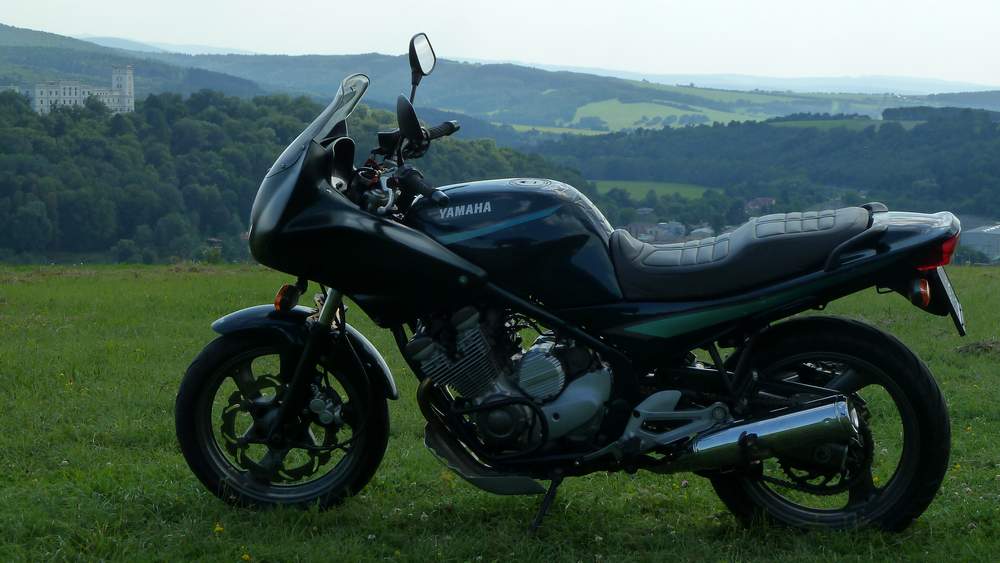

Fotka čo zrovna mám: 7200

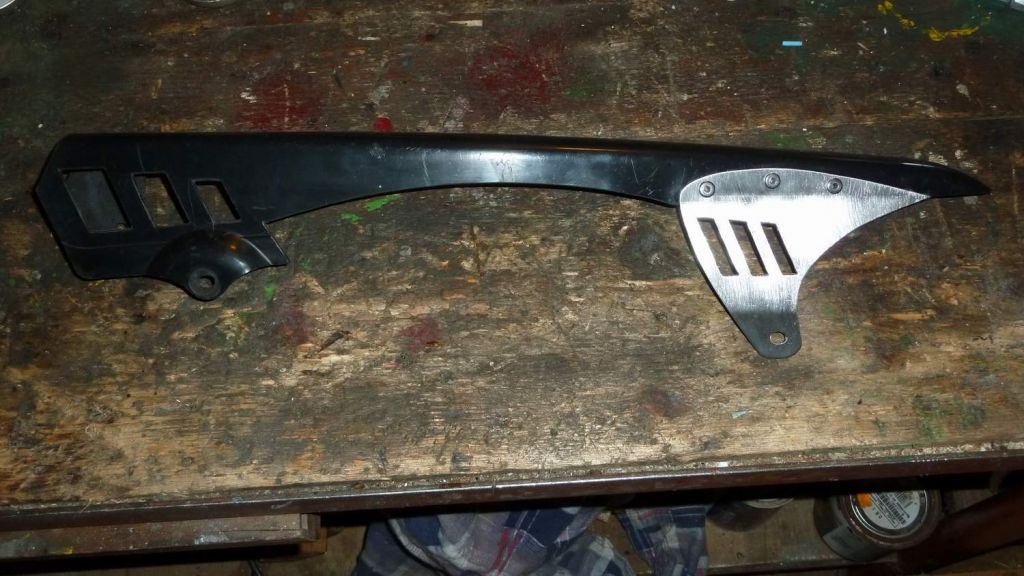

Příspěvekod nevo7 » 31.12.2015-15:33
Dokončený kryt reťaze. Nakoniec som nič nekupoval, upravil som originál.
7225

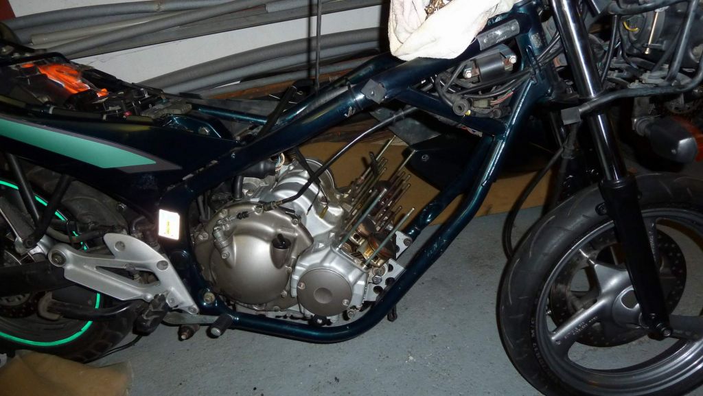

medzičasom 7244

Příspěvekod kodl » 28.03.2016-18:52
Na takovouhle operaci bych si teda dal motor klidně na ponk, to už není o toliv víc práce, a navíc kdo se má takhle blbě u práce hrbit. Pročś to rozdělával?
Re: XJ600 S.T. /Street Tracker/
Příspěvekod nevo7 » 30.03.2016-11:25
Kodl: No už som aj cez zimu pozeral montážne lavice, ale tie sú veľké /dlhé/, nebolo by miesta v garáži. Takže len takto /stolček, posediačky, na kolenách/, najhoršie je skákať okolo motorky, raz na jednu, raz na druhú stranu. Zle tesnilo, pretekal niekde olej, tak som to musel pretesniť, výmena rozvoďáku /aj keď bol v polke/, ale je to už za mnou. Asi rovno aj zosynchronizujem karburátory. Oprava aj hrkania spojkového koša, ešte napojiť elektr. čerpadlo. A dúfať, že to raz naštartujem :D .

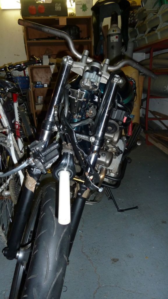

Příspěvekod nevo7 » 20.03.2017-17:52
Tak namiesto vozenie sa, som to začal rozoberať. Prvé robím chrániče na vidlice, potom svetla a výmena riaditok. A postupne do zadu motorky.
7317

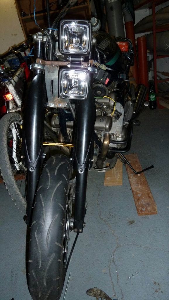

Příspěvekod nevo7 » 12.04.2017-16:40
Predok na hrubo, držiaky chráničov vidlí som prerobil na 2x, snáď finálne, teraz ešte dokončenie svetiel.
7323

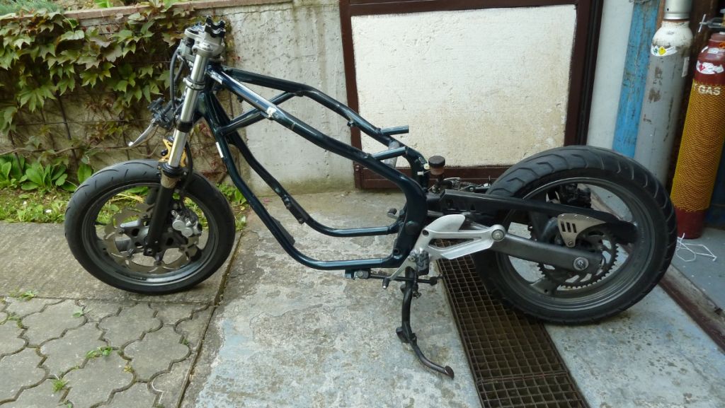

Příspěvekod nevo7 » 17.05.2017-11:31
Kto to dá dokopy, neviem.
7329
