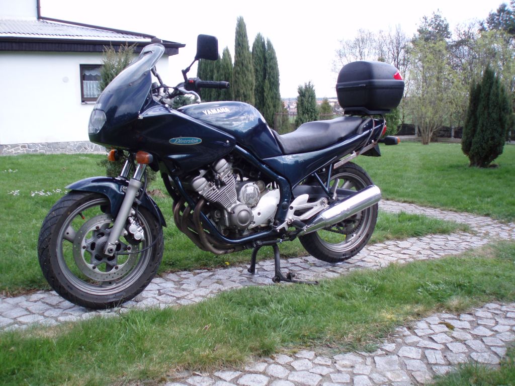

Příspěvekod tomy » 18.06.2011-16:47
podle mě je to maska z těch prvních ročníků před "faceliftem", a ty rozšířený okraje jsou tam naroubovaný, na těch detailních fotkách je vidět jak je to přišroubovaný...
rok ´99 to podle mě není, je to model před faceliftem (který byl v r. ´98?, ´96? - každopádně ne v ´99), podle 1 kotouče vepředu je to jasný!

Příspěvekod TOMMZ » 18.06.2011-18:33
531399
Příspěvekod TOMMZ » 18.06.2011-18:59
Tipnul bych to na 94-96 estli to není nějaká překopávka.
Příspěvekod mistrhroch » 18.06.2011-19:09
Spíš ročník 92 a starší, bo já měl 93 a na masce jsem měl už průduchy.
Po faceliftu měnili umístění sytiče, rozdělili kontrolky blinkrů...a pak i dva kotouče....
Nebo opravdu překopávka... 8)

Příspěvekod TOMMZ » 18.06.2011-23:17
Dva kotouče až po roce 97.

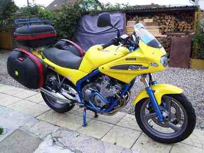

Příspěvekod ducklin » 19.06.2011-18:26
Podla vyr. stitku je ram 96. No vtedy uz mal mat model olejovy chladic a nikde ho tam nevidim, taktiez z fotiek nevidno kde je umiestneny sytic....Preto sa snazim zistit ci je to nejaka skladacka alebo len nejaky prechodny rocnik s dokupenou maskou. Tie masky som videl na roznych rocnikoch len neviem ci je to nejaka turisticka maska na dokupenie alebo to tam len niekto nahodil ked ju skladal. KM ma vobec netankuju, ten motor musi vydrzat este raz tolko...

Příspěvekod Jiri BN » 19.06.2011-20:34
Já bych ti doporučil se poohlédnout po jiný motorce než se tu dohadovat o nejasném původu. A za týden po koupi tu zakládat téma jak jí otevřít na plno :lol:
Příspěvekod xy » 19.06.2011-23:34
...je to asi americká verze SECA II, Radim měl kapotáž stejnou, jen tahle je rozšířená ...
...rok 99 to není ani omylem - to je to kouzlo PRVNÍ REGISTRACE, papír snese vše...
...pokud jde o km, já vloni prodal 95ku s 98500 km - a šlapala jak hodinky...
Příspěvekod tomy » 20.06.2011-09:42
já mám XJ po Radimathorovi, verzi SECA II, a maska (ten základ) je stejná, ale to rozšíření jsem nikdy neviděl...
moje SECA II http://www.motorkari.cz/moto-uzivatel/?muid=53776

Příspěvekod ducklin » 20.06.2011-10:13
SECA II. to nebude z dovodu ze vyr. stitok je po nemecky a 37kw bolo skrtenie iba v zapadnych krajinach (nemecko, rakusko, svajciarsko - nieco z toho). Na nete som videl tieto masky na viacerych motorkach, no vzdy to bola presne takato maska, bez prieduchov a s presne takymto plexi, preto ma napadlo ci to nieje maska z vyroby, nejaka priplatkova vybava alebo nieco take...
