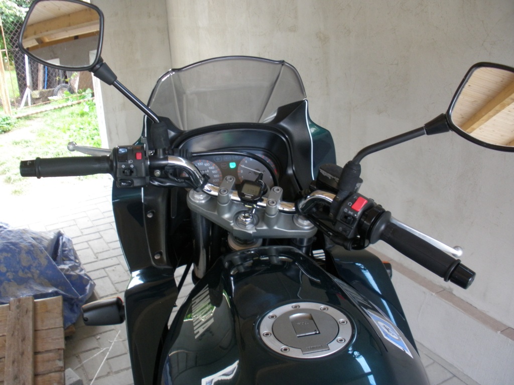

Ahoj přátelé, včera jsem si celý promoklý po najetí necelých dvou set kilometrů poprvé zaparkoval v garáži Diversiona. Takže jsem si dovolil vstoupit sem mezi vás XJéčkaře. Mám dotaz, který neodpovídá přesně názvu tohoto vlákna, ale týká se otáček a tak zkouším nezakládat nové téma. Motorka těsně před čtyřmi tisícemi otáček začíná lehce vibrovat, přesně jak jsem s tím po přečtení mnoha zkušeností majitelů počítal. Vibrace postupně slábnou a neberu to jako problém. O co mi ale jde, je to, že zhruba mezi čtyřmi a půl a pěti tisícemi otáček motorka dost zvláštně skučí, navím přesně, jak to popsat - zní to trochu jako vysavač a trochu jako brždění motorem na vysoké otáčky (i ve chvíli, kdy motorem nebrzdím). Ne že by mi šlo až tak o ten zvuk jako takový, ale bojím se, jestli se jízdou na tyto otáčky něco třeba nenamáhá nebo tak. Zkrátka mi ten zvuk připadá nezdravý, ale nevím, nemám s tím zkušenost, takže se chci zeptat vás zkušenějších. Díky moc za věcné odpovědi...

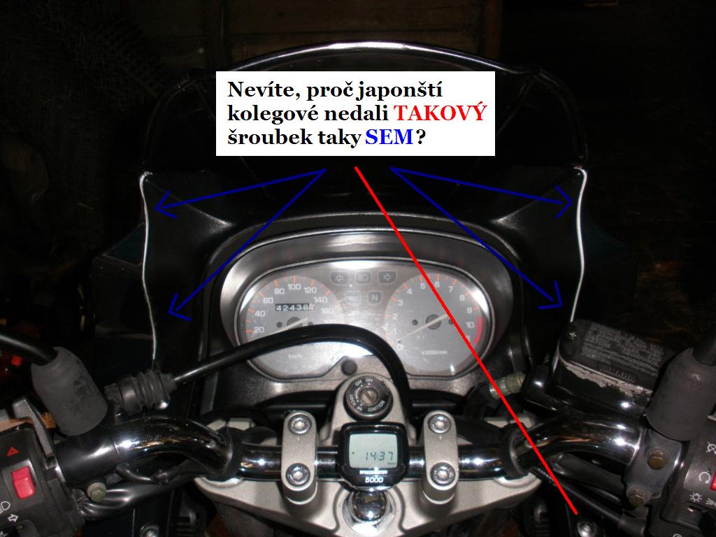

Příspěvekod Pecuchen » 15.09.2010-17:49
Opět zdravím, pánové. Problém vyřešen. Chvíli mi trvalo, než jsem na to přišel, ale onen vysavačový zvuk měla na svědomí kapotáž. Špatně lícuje ten vnitřní černý plast s tím lakovaným vnějším a v uvedených otáčkách o sebe drnčely, takže to znělo, jako když drnčí oplastování na vysavači :-). Mezírku jsem utěsnil silikonem a je po skučení. Sice jsem já vůl použil omylem místo čirého bílý, takže to trochu ruší vzhled, ale nezdá se mi to až tak hrozné a až to budu dělat příště (dřív nebo později budu počítám z nějakého důvodu kapotáž rozdělávat; pokud ne, tak si s tím asi pohraju v zimě), seženu si na to buď černý (pokud se tedy vyrábí) nebo čirý. Btw nevíte náhodou, proč tam kolegové z Japonska nedali šroubek nebo dva navíc? Připadá mi, že takhle to ke zmíněnému problému přímo vybízí - a Diversion, na němž jsem jezdil v autoškole, skučel podobně (jen o hodně víc) a jsem přesvědčený, že ze stejného důvodu. Nikomu z vás, kdo máte kapotované XJ, tohle nedělá?

Příspěvekod Radimathor » 15.09.2010-18:46
Jo kucí japonský to sou kucí šikovný, leč občas v rámci šetření s eholt nešroubuje neb zacvakává a lícuje k sobě :smt025 toť vysvětlení chybějících šroubků :smt037 a nebo máš taky dost vymačkaný ty gumový mezikusy přes který se kapota montuje k rámu = drnčí to víc vím to, řešil jsem to výměnou a pak .... :smt034
Příspěvekod Mira XJ » 15.09.2010-18:55
Na jednu stranu - dobrý žes na to došels.
Na druhou: Bože ty jsi patlal. Mě snad jebne. Po takových pak dávám motorky dokupy. :roll:
Proč tam nedali japonci šroubek?
1, aby to nevypadalo blbě
2,asik to nevěděli, páč si nikdo nestěžoval.
3, je to nízkorozpočtovka za 200 000kč.U motorek typu FZS 1000,které stáli 400 000,- je to už řešené.
Stačila taková blbost jako vzít černou elektrikářskou pásku za 10kč a podlepit ten černej plast aby klouzal po tom lakovaném.
Pravda ještě jsi tam mohl dát vrut. :lol:
