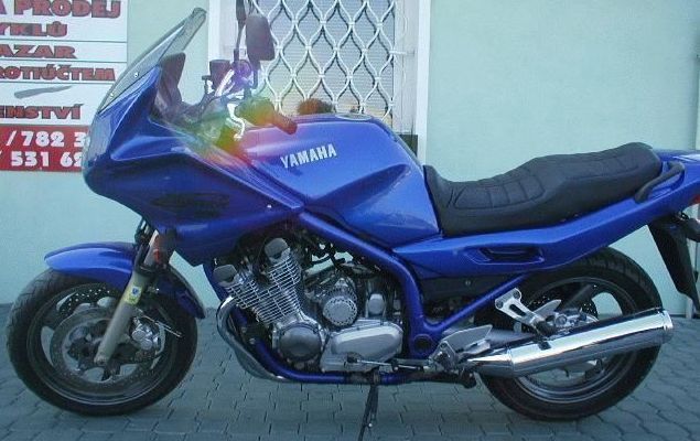

2315
Já mám řidítka stejná jako na obrázku. Jakoby dál od řidiče. Toto není moje xjčko, ale na této fotce je to lépe vidět.
2317
nevím jestli je to takto patrné ale když stojí naše motorky vedle sebe ten rozdíl vidět je.

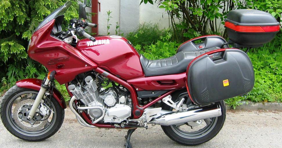

No pokud by Ti stačilo 192cm a 100kilo živé váhy tak jsem tady
2604
a na rovném úseku
2605
Jinak s mou výškou absolutně bez problémů, hledal jsem motorku, který by mi výškou vyhovovala a když jsem si vyzkoušel tady na mojí XJ 900 S jízdu v jednom tahu cca 7 hodin a sesednil jsem naprosto vpohodě, tak nemám co více kde vybírat.
